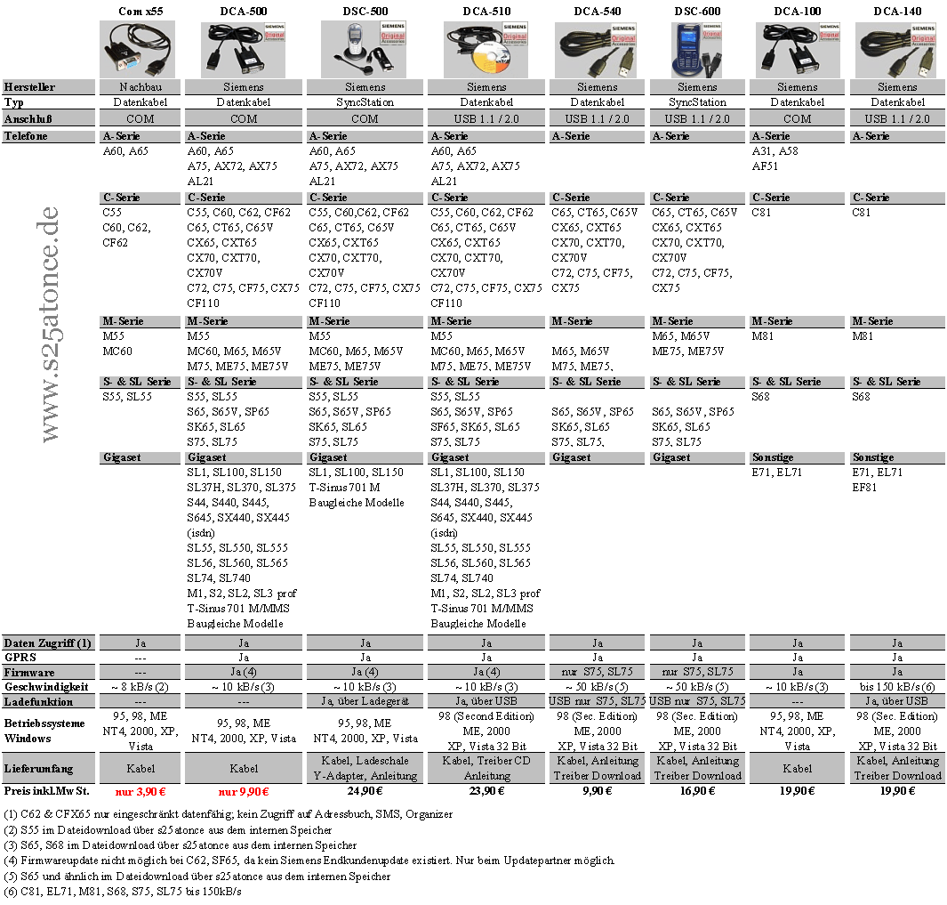

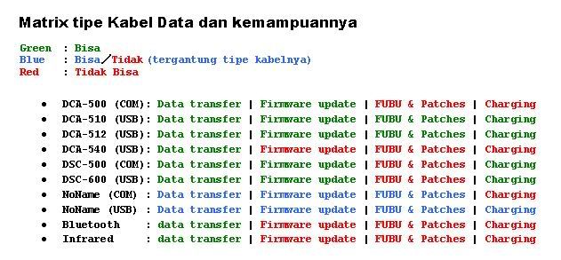

1. Kabel Data Siemens
ORIGINAL
Siemens secara resmi mengeluarkan bbrp tipe seri kabel data dgn fungsi yg berbeda. Secara umum ada 3 jenis kabel yg sering ditemui di pasaran:
1. Tipe DCA-500
Merupakan kabel data dgn interface COM to COM. Kabel ini memiliki kemampuan umum utk Update firmware (baik pk UpdateTool resmi maupun Winswup dlm kondisi HP ON & battre 100% full), transfer data PC <-> HP, GPRS via PC.
· Memiki kecepatan max transfer rate 115200 bps.
· Tidak bisa utk patching/Flashing/Repair HP.
· Punya ciri2, jika casing port connector kabel dibuka, anda akan melihat banyak kabel yg terhubung pd PIN-nya (lebih dr 3)
· Tidak membutuhkan driver.
· Kompatibel utk seri x55, x65 dan x75.
· Foto:
Image-Image-Image
The Slim-Lumberg plug ----------------------------------- The RS232 connector ------------------- Another shot of the RS232 connector
2. Tipe DCA-510
Merupakan kabel data dgn interface USB to COM. Kabel ini memiliki kemampuan umum utk Update firmware baik pk UpdateTool resmi maupun Winswup dlm kondisi HP ON atau OFF, transfer data PC <-> HP, GPRS via PC, bisa utk charging (tersedia switch on-off utk mengaktifkannya), Patching/flashing/repair HP.
· Memiki kecepatan max transfer rate 921600 bps dgn driver standard. Tp bisa sampe 1600000 bps pk driver yg di patch. Bisa download di sini.
· Wajib dimiliki bagi yg suka ngoprek/repair HP.
· Membutuhkan driver, dpt di download di sini : USBdriver_DCA-510
Install driver yg disediakan sebelum memasang kabel tsb ke computer dan biasanya kabel tsb akan dikenali oleh windows sbg COM 3, 4, 5… 9 (tergantung ketersediaan port USB pd PC anda)
· Matikan fungsi charging, ketika anda ingin update firmware.
· Foto:
Image-Image-Image-Image
The Slim-Lumberg plug ------------------------------------------- The box! ---------------------------------------- The USB plug ---------------------- Keseluruhan DCA-510 Original

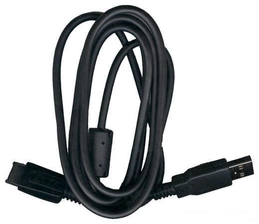

3. Tipe DCA-540
Merupakan kabel data dgn interface USB to USB. Kabel ini sebenarnya diperuntukkan bagi Siemens SX1 dan SXG75 oleh karenanya HANYA utk 2 tipe HP tsb aja kabel ini bisa utk ngoprek2.
· Memiki kecepatan max transfer rate 921600 bps.
· TIDAK BISA utk ngoprek/repair HP seri x65 dan x75.
· Membutuhkan driver, dpt di download di sini : USBdriver_DCA-540
· Kabel ini bisa ato kompatibel utk seri x65/x75 tp hanya utk transfer data & GPRS) sedangkan utk seri x55 kabel ini gak bs dipake.
· Foto:
NON-ORIGINAL
Selain kabel Original yg dijelaskan di atas, juga terdapat kabel data jenis lain yg disebut Kabel Flasher. Kabel jenis ini dipergunakan bagi anda yg gemar ngoprek/flashing/patching/repair HP. Yg biasanya dikenal juga sbg “Kabel Non-Original” yg tentunya punya harga yg jauh lebih murah & cocok bagi anda yg berdana terbatas. Kabel jenis ini jg terbagi atas 2 tipe:
1. Tipe COM/Serial: Dlm memilihnya perlu berhati2 krn tak semua kabel Non-Ori tipe Serial/COM ini yg berfungsi sbg Kabel Flasher. Karena ada Kabel Non-Ori yg bertipe DCA-500 yg tentunya tidak bs dipake utk keperluan ngoprek/flashing/patching/repair HP.
Tips: Jika ingin membeli kabel Non-Ori dgn tipe COM, sebaiknya tanyakan ke penjual anda mencari kabel Flasher bukan “Kabel Data’.
· Kabel data non-ori/flasher utk seri x55 bisa dipake utk seri x65 dgn syarat:
- Hanya bs dipake pd saat HP Off dpt utk patching/flashing/Repair (tp tidak disarankan utk kelas x65, krn proses flashing akan terasa sangat lama krn terbatasnya kecepatan transfer jenis kabel data ini).
- Utk memakai kabel tsb pd kondisi HP ON, maka kabel perlu di modifikasi dgn cara seperti ini: Modif: Kabel data non-ori x55 for x65
- Kebanyakan kabel serial Non-Ori (tipe flasher) gak bisa utk GPRS via PC.
2. Tipe USB: Utk kabel jenis ini juga ada yg perlu diwaspadai, karena anda harus jeli membedakan mana kabel Non-Ori tipe DCA-510 atau tipe DCA-540 karena secara sekilas akan susah membedakannya (baca: “Cara cek tipe kabel data”).
Selain itu utk 1 contoh kasus, ada tipe kabel data non-ori yg bs utk ngoprek x55 tp tidak bisa dipakai utk ngoprek x65 (tidak kompatibel antar seri), so sebaiknya anda pastikan apakah kabel tsb memang sesuai utk seri HP anda.
Tips: Utk sementara ini jenis kabel non-ori USB yg udah terbukti kompatibel dipake utk ngoprek HP seri x55 & x65 bahkan mungkin nanti seri x75 adalah kabel data “Fone Data Suite” buatan Mobile Action tipe MA-8720P dan MA-8730P yg mana kabel tsb persis pny fungsi spt Original DCA-510 (hny saja utk mengaktifkan fungsi charger harus lewat software) & dikenali HP sbg DCA-510.
Note: Utk Siemens seri x75, sebaiknya menggunakan MA-8730P.
Image--Image--Image
The USB plug ------------------------------------------------------- The all Cable ------------------------------ Paket Penjualan
WARNING!
Berikut ini Kabel USB Non-Ori murah yg bertipe DCA-540! Waspadalah...
* Related topic: http://readybb.com/siemensxp/viewtopic.php?t=707
“Cara cek tipe Kabel Data”
Utk mengetahui jenis kabel data anda apakah tipe Flasher, DCA-500, DCA-510, atau DCA-540, adalah dgn cara:
· Sambungkan HP anda ke PC dgn kabel data, lalu explore/browse isi flexmem HP dgn software manager spt Simoco, Vissie, SDS, MPM atau yg lainnya.
· Saat terhubung tsb, lalu ketik *#06* lalu klik “more/Info”, geser ke posisi layar paling bawah akan ada baris yg tertulis: Acc. Plugged in: DCA-xxx
Yg menunjukkan tipe kabel yg anda miliki tsb. (Tapi jika anda menggunakan kabel data jenis Serial/COM dan tidak tertulis apa2, berarti kabel tsb jenis Flasher).
* Inspired & Thanks to Kallemax (member of Club-Siemens): Difference between data cables
