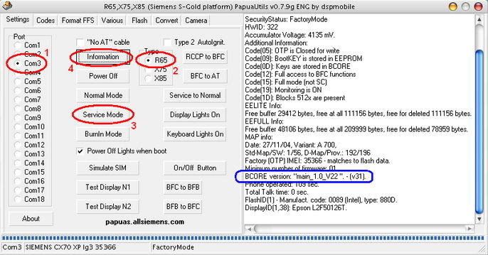

Tab Settings:
1. Tentukan "Port" sesuai kabel data terpasang.
2. Tentukan "Type" dr HP.
3. Klik 'Service Mode' dan tekan red button sesaat utk ignitionnya.
4. Klik Information utk mengetahui bbrp info penting, termasuk versi Bootcore HP.

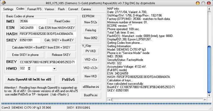

Tab Codes:
- Pastikan semua keys telah terkalkulasi: IMEI, ESN, HASH, SKEY, BKEY, HWID.

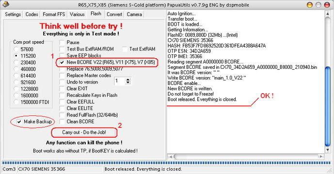

1. Beri tanda check HANYA pada: "Writing BCORE V22 (R65), V11 (x75), V7(x85)" dan "Make Backup".
2. Klik "Do the JOB" dan klik Red button di HP beberapa saat utk proses ignition.
3. Tunggu sampai selesai...OK

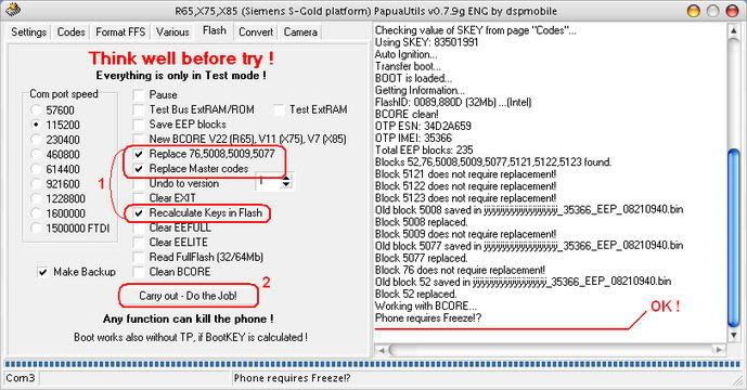

Tab Flash:
1. Beri tanda check HANYA pada: "Recalculate Keys in Flash" dan maka otomatis, "Replace Master codes", "Replace 76, 5008, 5009, 5077" akan otomatis tercheck juga.

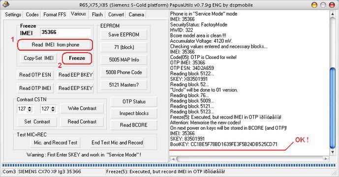

Tab Various:
1. Pastikan IMEI sudah sesuai dgn HP (klik read IMEI from Phone).
2. Lalu klik "Freeze" ! (akan muncul kotak konfirmasi: Freeze? klik YES)
